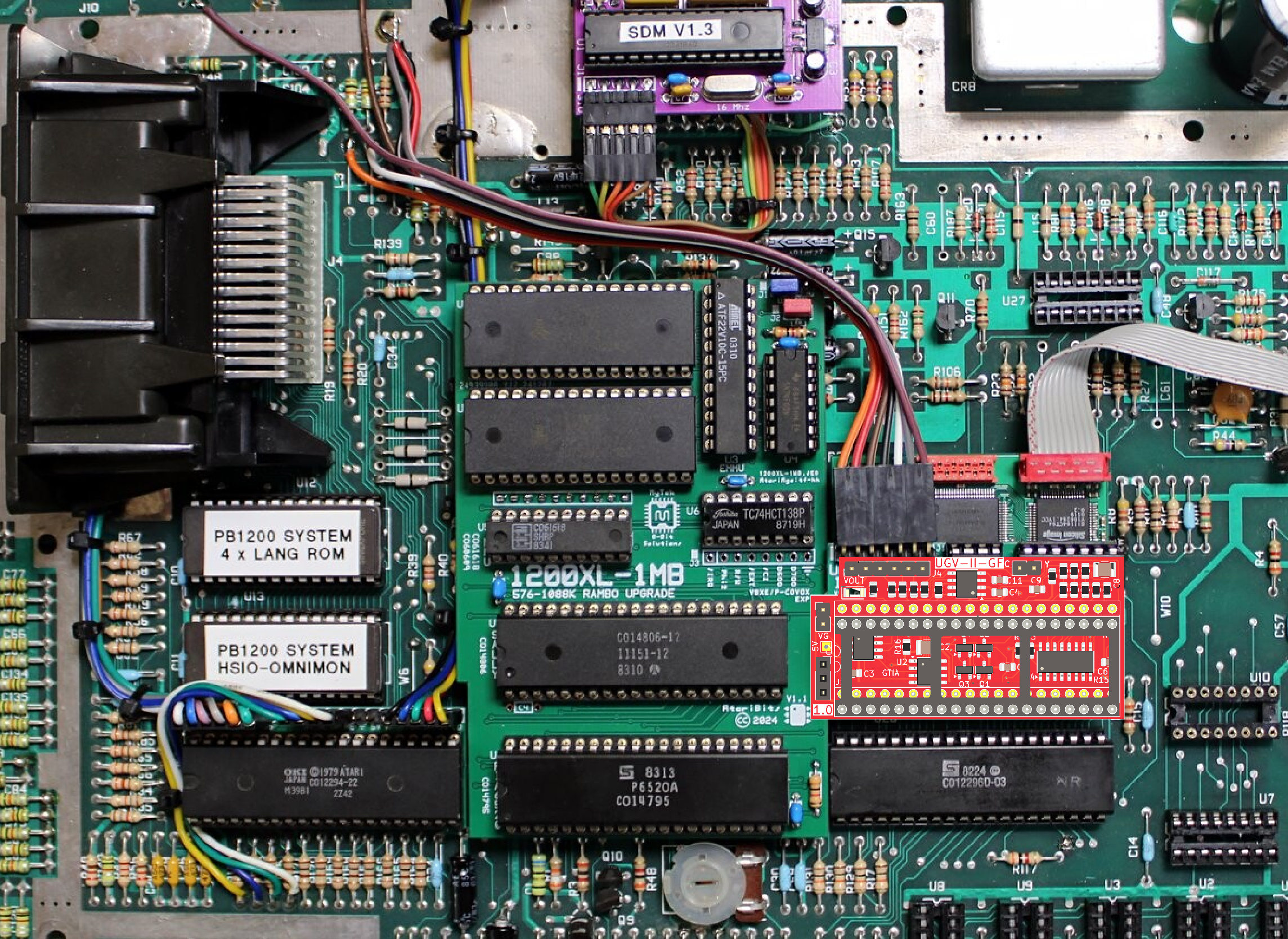

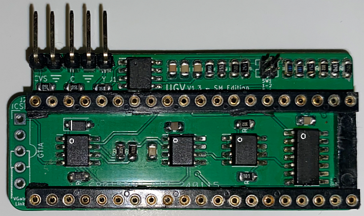

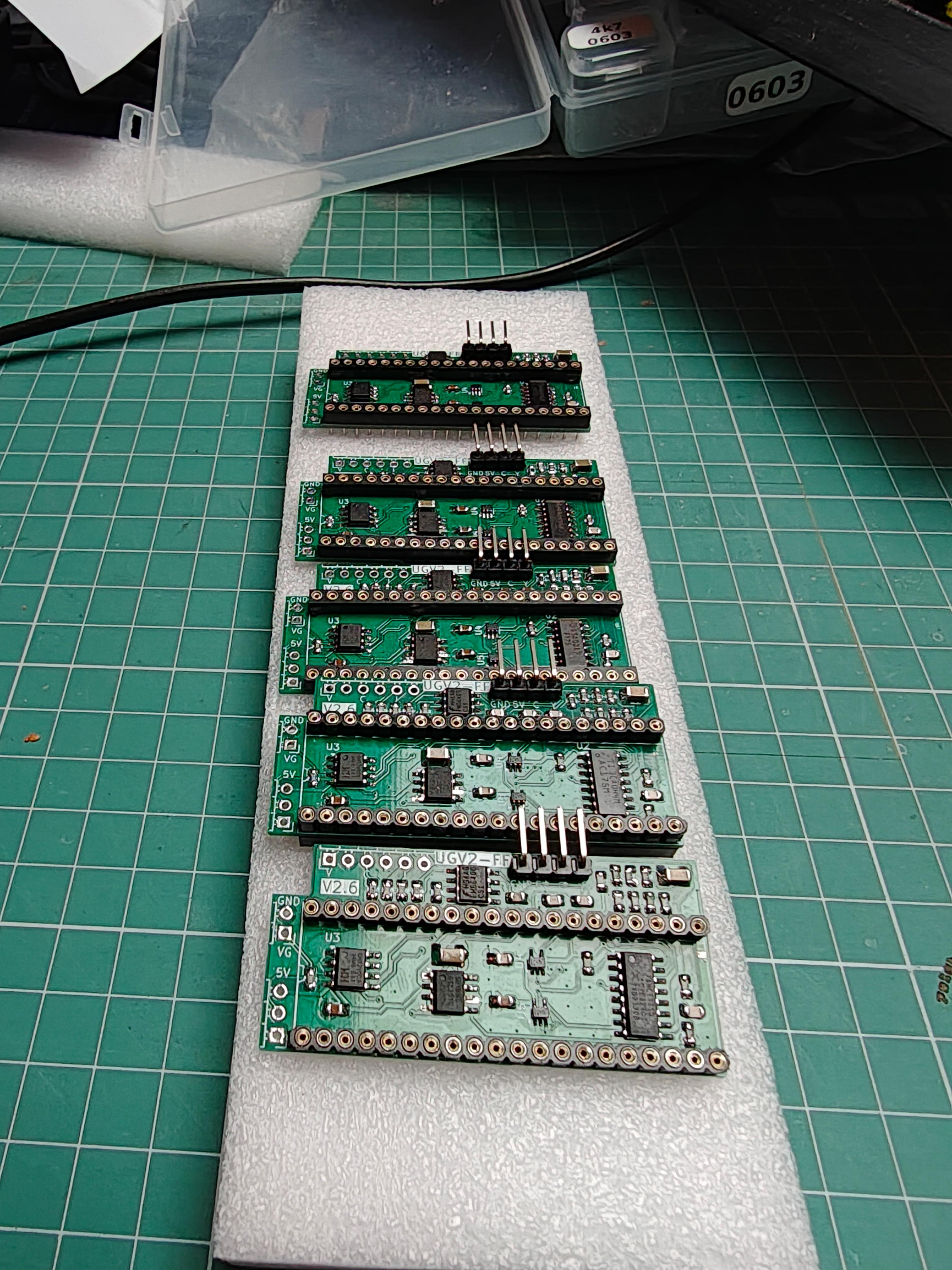

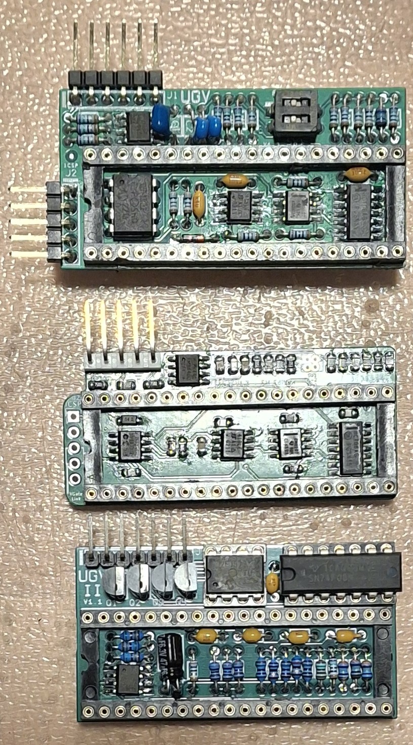

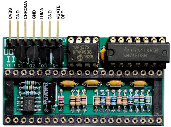

Hier übrigens alle drei derzeit vorhandenen UGV Varianten:
Oben die klassische UGV der 1. Generation In der Mitte die UGV-Small in reiner SMD Bauweise (vom Aufbau aber wie die Obere) - diese passt auch in den 600XL ohne anzustoßen Unten die neue UGV-II
Overange will auch von der UGV-II eine reine SMD Version erstellen, die ist dann für den durchschnittlichen Löter aber nicht mehr geeignet für den Selbstbau.

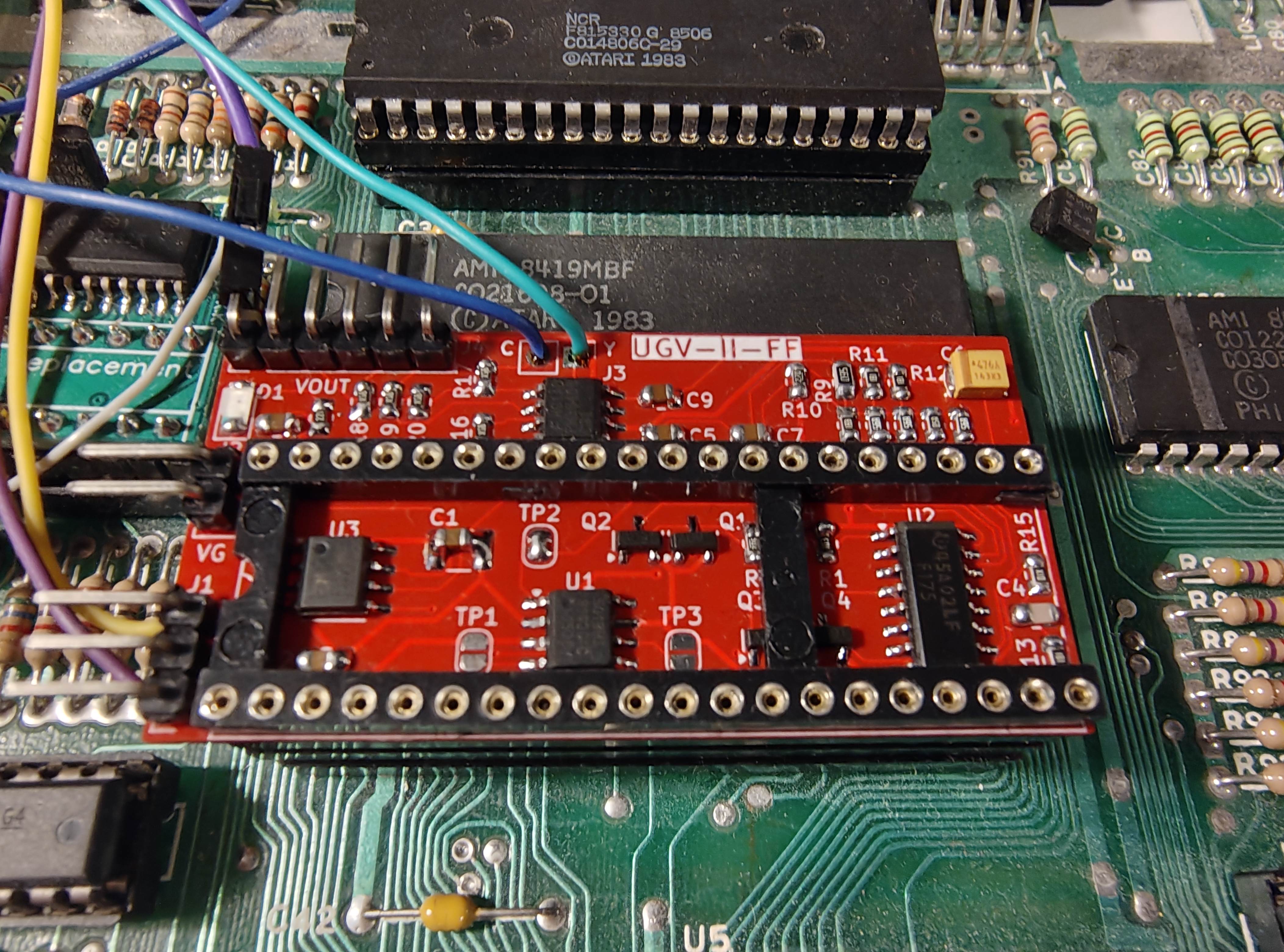

Mytek made a very cool interface, which I successfully recreated and I must say that I haven't been so pleasantly surprised for a long time :-)
In the meantime I decided to make an SMD version in a slightly different configuration.. namely I replaced the PIC microcontroller with a cheap RISC-V and added a function used in FideoFixer to latch the generated pixels. As a result, a UGV-II-FF hybrid was created. I built two copies and tested them in Atari 65XE and 800XL. For me it's a revelation. The image generated by UGV is amazing and using an S-VIDEO to HDMI converter we have a great replica on modern TVs :-)
You can read about it in the thread: https://forums.atariage.com/topic/332717-still-working-on-gtia-v-gate/page/10/
Additionally, I have also designed a version for the 600XL and as soon as I confirm that it works, I will publish all the materials.

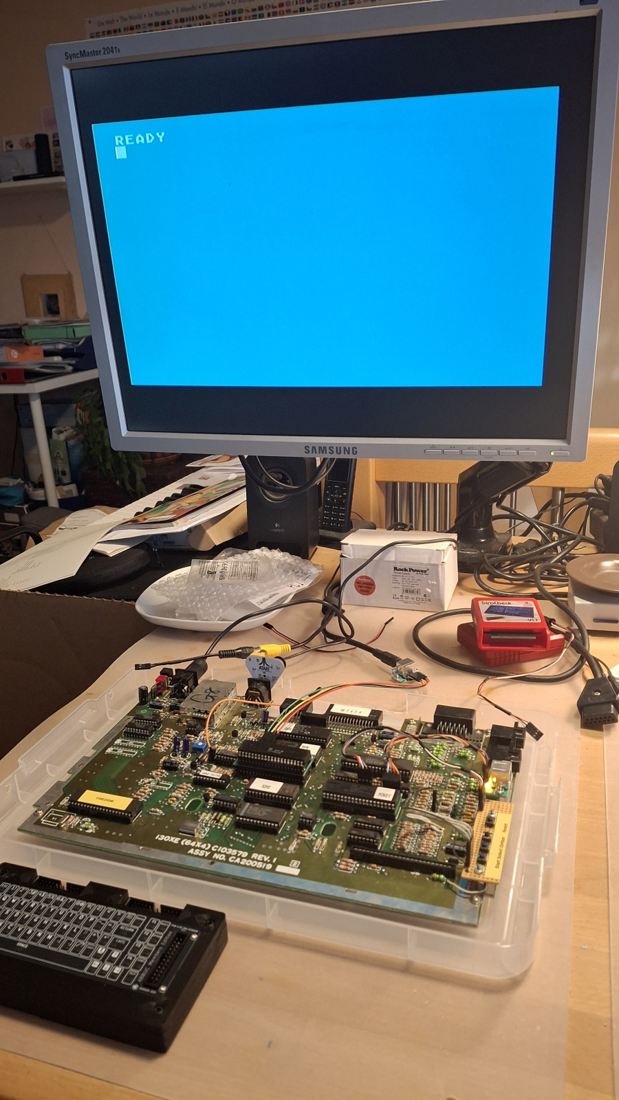

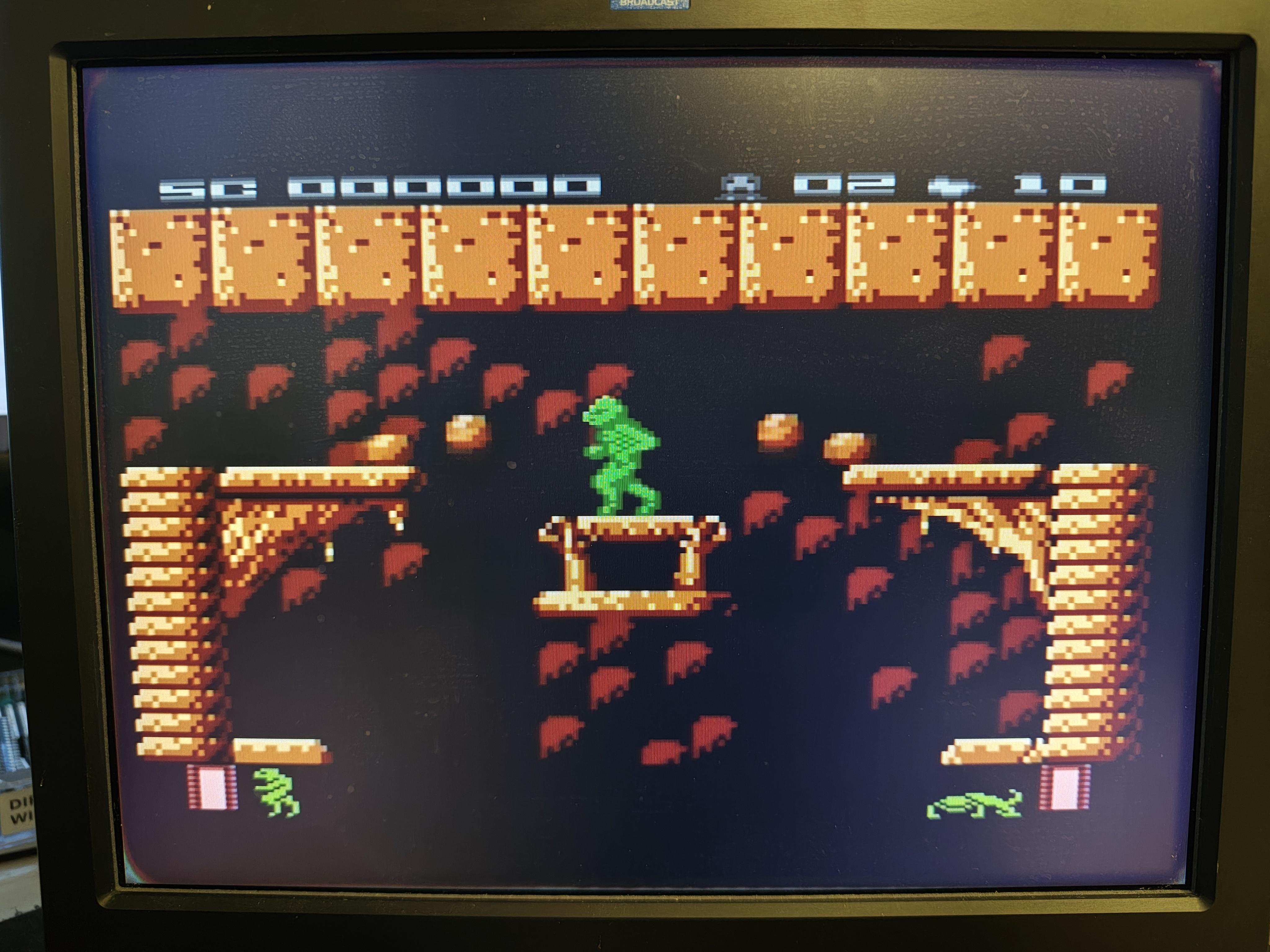

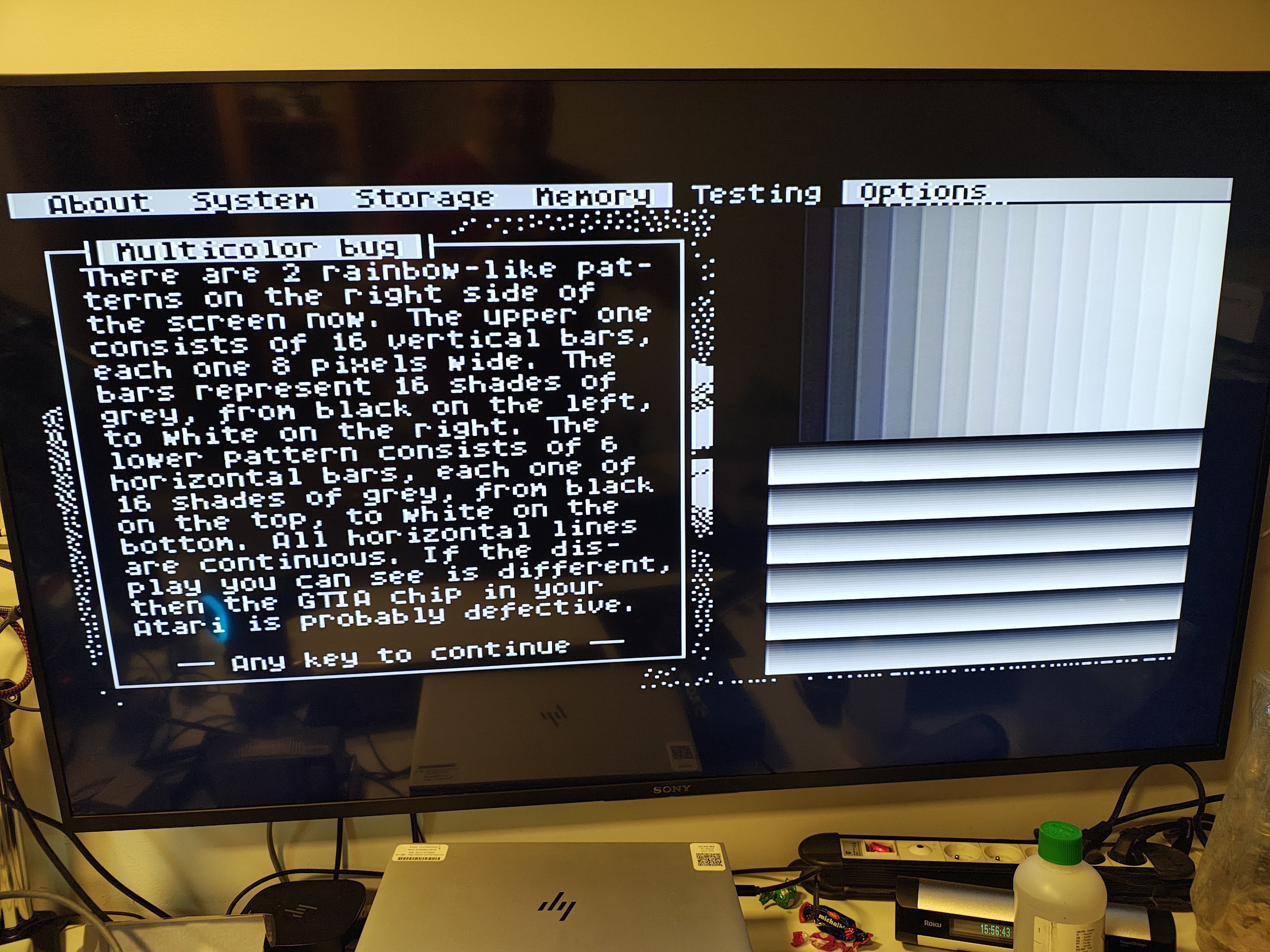

Heute habe ich die UGV-II Erweiterung aufgebaut. Der Aufbau hat problemlos funktioniert. Der Bausatz war hervorragend beschriftet, vielen Dank noch mal an OLIX. Der Einbau in den Rechner machte jedoch Probleme. Der GTIA Chip war in meinem Rechner gesockelt, allerdings nur in einer einfachen Fassung mit Federn. Aus dieser Fassung ist die UGV-II Erweiterung immer wieder herausgerutscht. Ich musste erst eine Präzisionsfassung einlöten, damit die Erweiterung fest sitzt. Die von Olix mitgelieferte Leiterplatte mit S-Video Steckverbinder habe ich erst mal nicht aufgebaut, sondern die Signale mit Litze angeschlossen. Die Signale FBAS und Luma habe ich über die Induktivitäten L7 und L9 zur Video-Buchse geführt. Das Chroma Signal habe ich direkt an den bisher unbeschalteten Pin 5 der Video-Buchse angeschlossen. Zusätzlich habe ich noch einen Masseanschluss von der UGV-II Platine über eine Litze direkt an die Video-Buchse des Rechners angeschlossen. Frage an die Profi-Elektroniker: Ist das so ok? Oder kann man das besser machen?
Bisher habe ich nur die nackte Rechner-Leiterplatte zum Funktionstest an einen Fernseher mit S-Video Eingang angeschlossen. Das Bild ist besser als über FBAS aber nicht besser als bei der SpectreAV-Erweiterung. Leider habe ich nicht das Testprogramm das im Beitrag von Panico weiter oben zu sehen ist. Kann mir das bitte mal jemand schicken? Dann könnte ich das noch genauer testen.

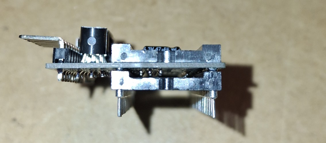

. Danke für deine ausführliche Rückmeldung. .
...allerdings nur in einer einfachen Fassung mit Federn. Aus dieser Fassung ist die UGV-II Erweiterung immer wieder herausgerutscht. Ich musste erst eine Präzisionsfassung einlöten, damit die Erweiterung fest sitzt.
Da hast Du absolut Recht. Ich werde künftig darauf hinweisen, dass eine Präzisionsfassung genutzt werden sollte. .

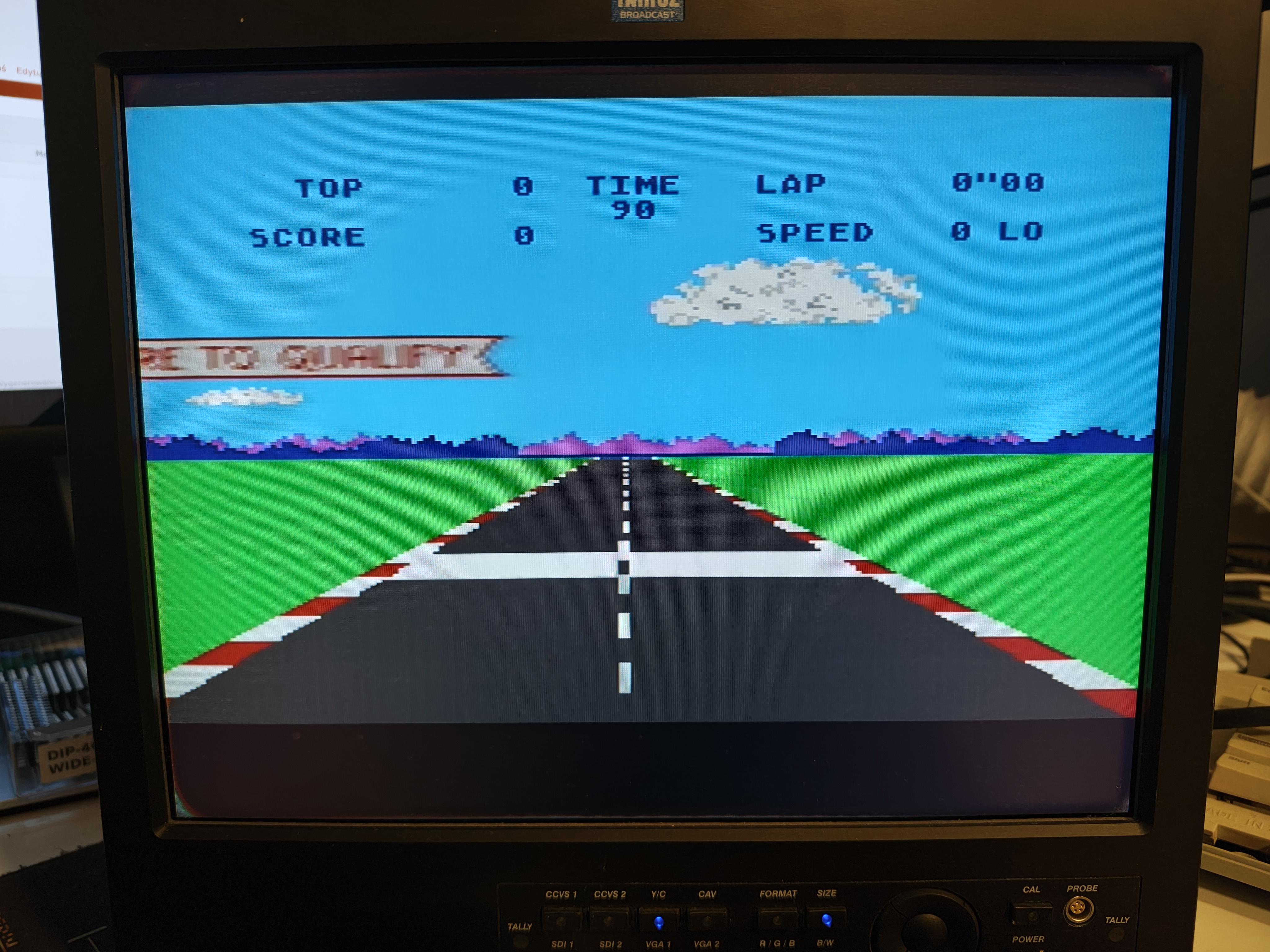

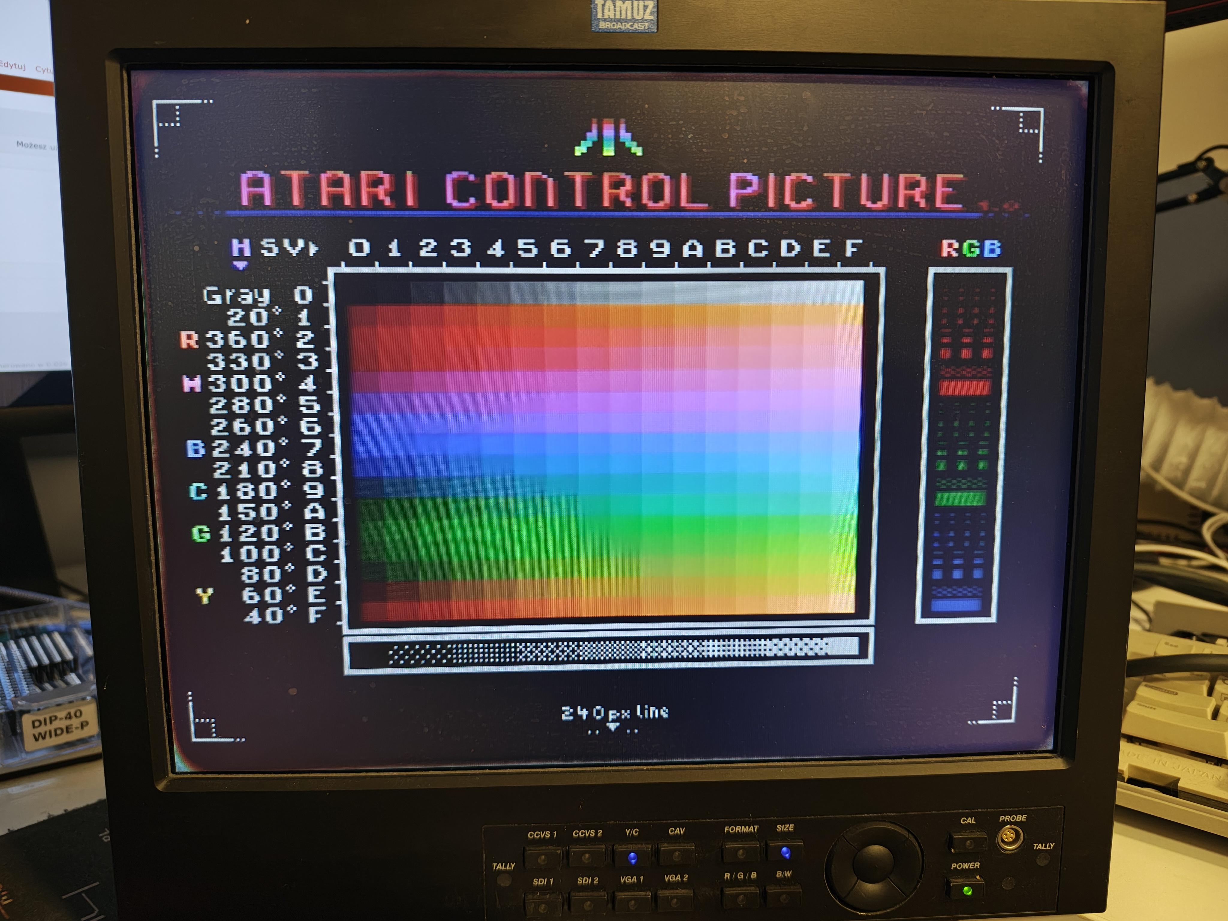

Das Testbild und das Bild bei Spielen ist super. Nur der Einschaltbildschirm bei BASIC / DOS ist für mein Empfinden nicht so viel besser. Es sind leichte vertikale Streifen zu sehen. Ist nicht dramatisch, aber eben nicht so super wie das Bild bei Spielen.

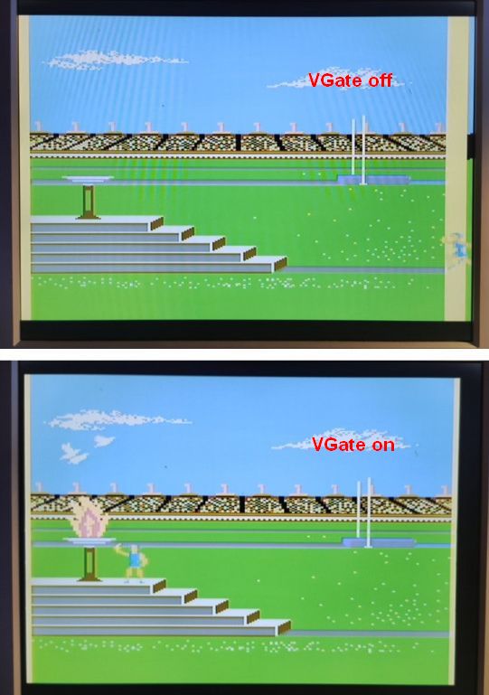

Die VGATE Funktion löst das Problem, dass auf modernen Bildschirmen kein Overscanbereich vorhanden ist. Früher, zu Röhrenbildschirm-Zeiten, war ein nicht unerheblicher Teil des Bildes nicht sichtbar. Moderne Flachbildschirme stellen aber das ganze Bild dar. Dies führt bei manchen Spielen zu unschönen Effekten, da z.B. Player sichtbar sind, die im (früher) unsichtbaren Bereich geparkt werden.
VGate blendet nun diesen Bereich wieder aus. Lässt man den Pin "VGATE" unbeschaltet ist Vgate aktiv. Legt man ihn auf Masse, hat man wieder das ganze sichtbare Bild.

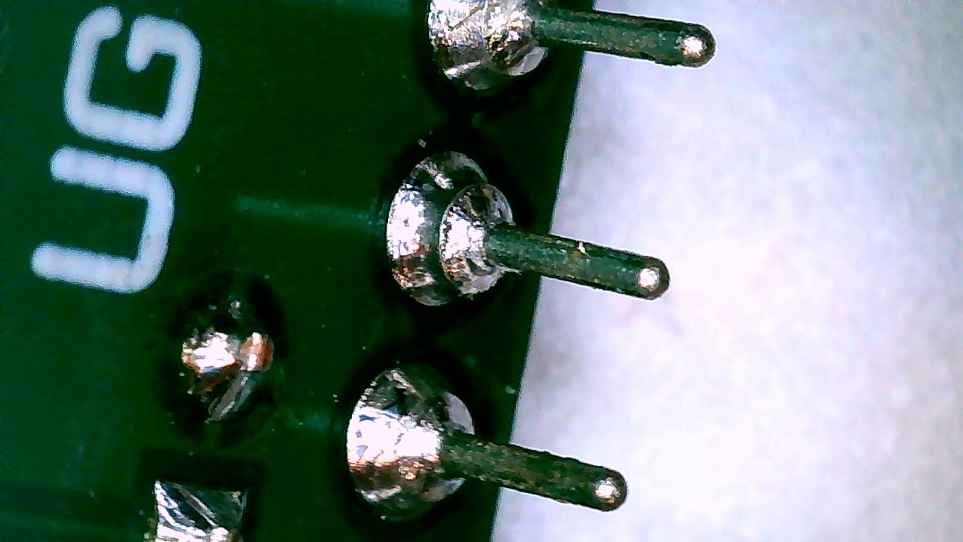

Manfredini66 schrieb: Insgesamt ist die Erweiterung wirklich unkompliziert aufzubauen. Man muss nur beim Einlöten der 40-poligen Fassung aufpassen, da die Stifte wieder in die Fassung des GTIA auf der Rechnerplatine passen müssen. Also sparsam mit Lötzinn sein.... Die Konstruktion ist sehr gut, kannte ich so noch nicht.
Ja genau. So sollten die Lötstellen maximal mit Zinn benetzt sein:
Das ist auch der Grund, warum das UGV-Modul in Federkontakt-Sockeln nicht gut sitzt, die Pins sind dann einfach zu kurz. Man kann aber auch einen zweiten Präzisionssockel direkt auf das UGV fest aufdrücken und diesen dann in den auf dem Motherboard verlöteten Sockel einstecken. So geht es dann auch etwas besser mit Federkontaktbuchsen.

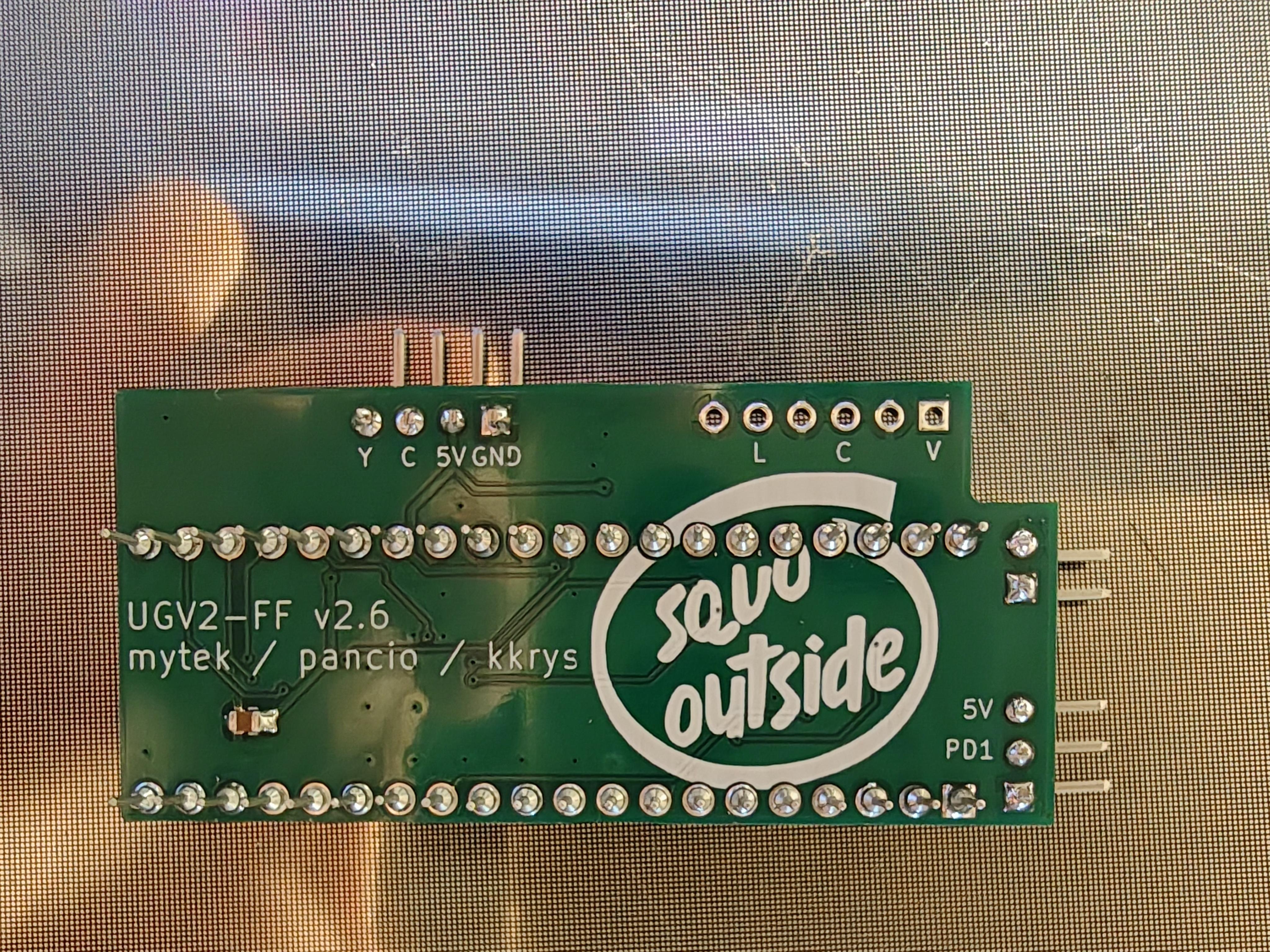

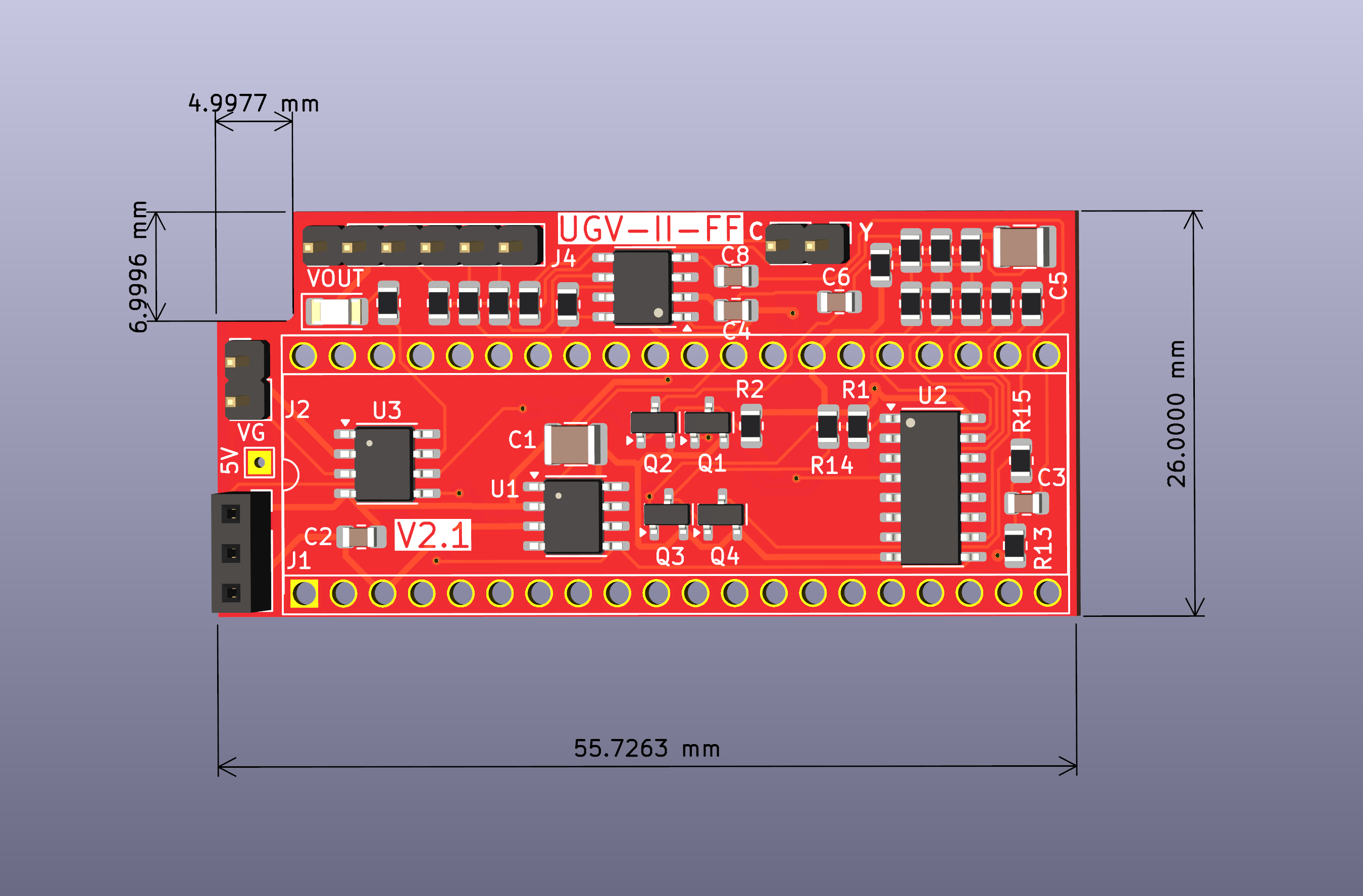

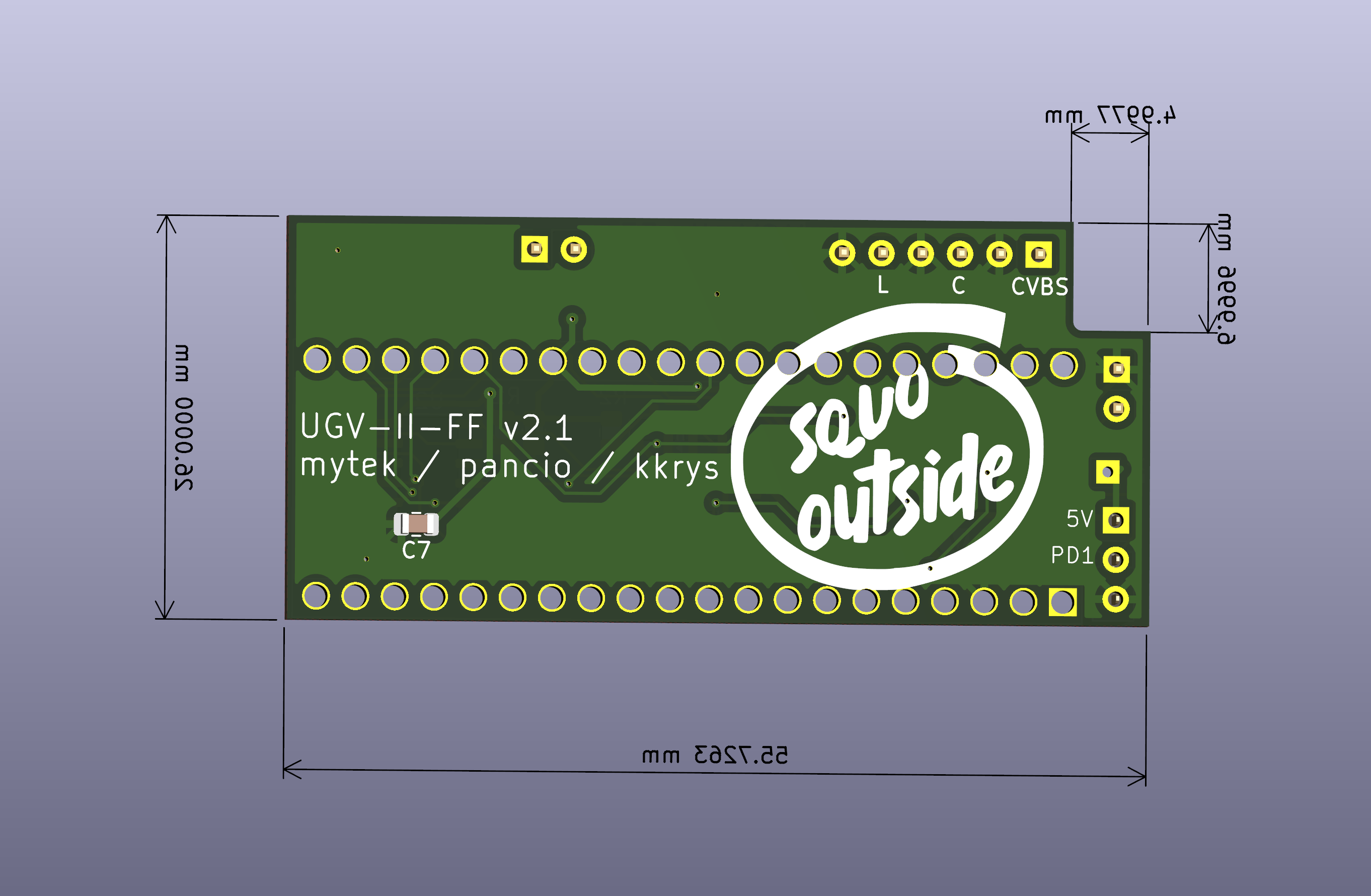

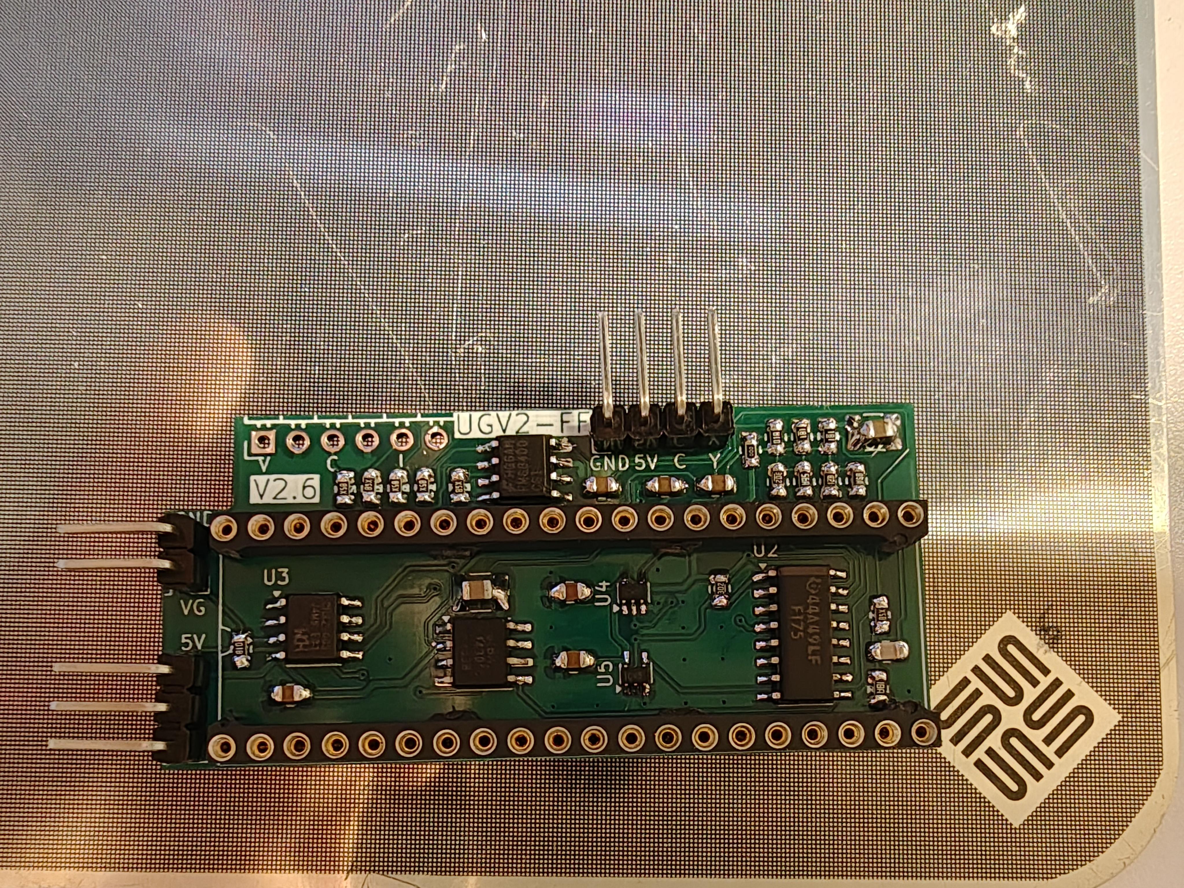

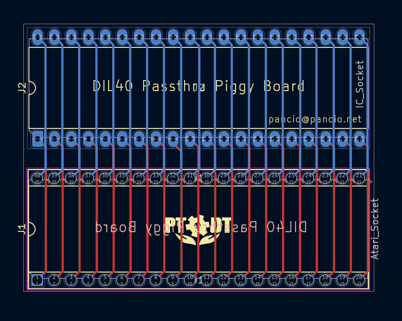

Hi UGV2 Freaks :-)
I built and tested UGV2-FF v2.6 with very good results. Changes from 2.1 to 2.6 are:
  • values of resistors were changed to fit better luminance gradient,
  • MOSFETs were dropped and replaced by quick smidth's buffers (saved some PCB area),
  • LED diode was dropped,
  • added SELECT feature to ON/OFF VGATE during Atari normal working mode (5 seconds push then release to change VG mode) - very usable if you are VGATE user!
  • VG jumper still use for default VGATE mode.
Result is amazing!
You may get KiCAD files/GERBERS/SOFTWARE from my page.
If you want to build/have your own UGV2-FF - please let me know.
Best Regards,

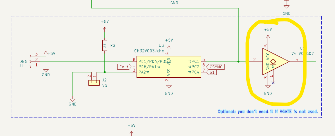

You don't need to assembly CH32V003 and a few passive elements if you don't want to use VGATE feature.

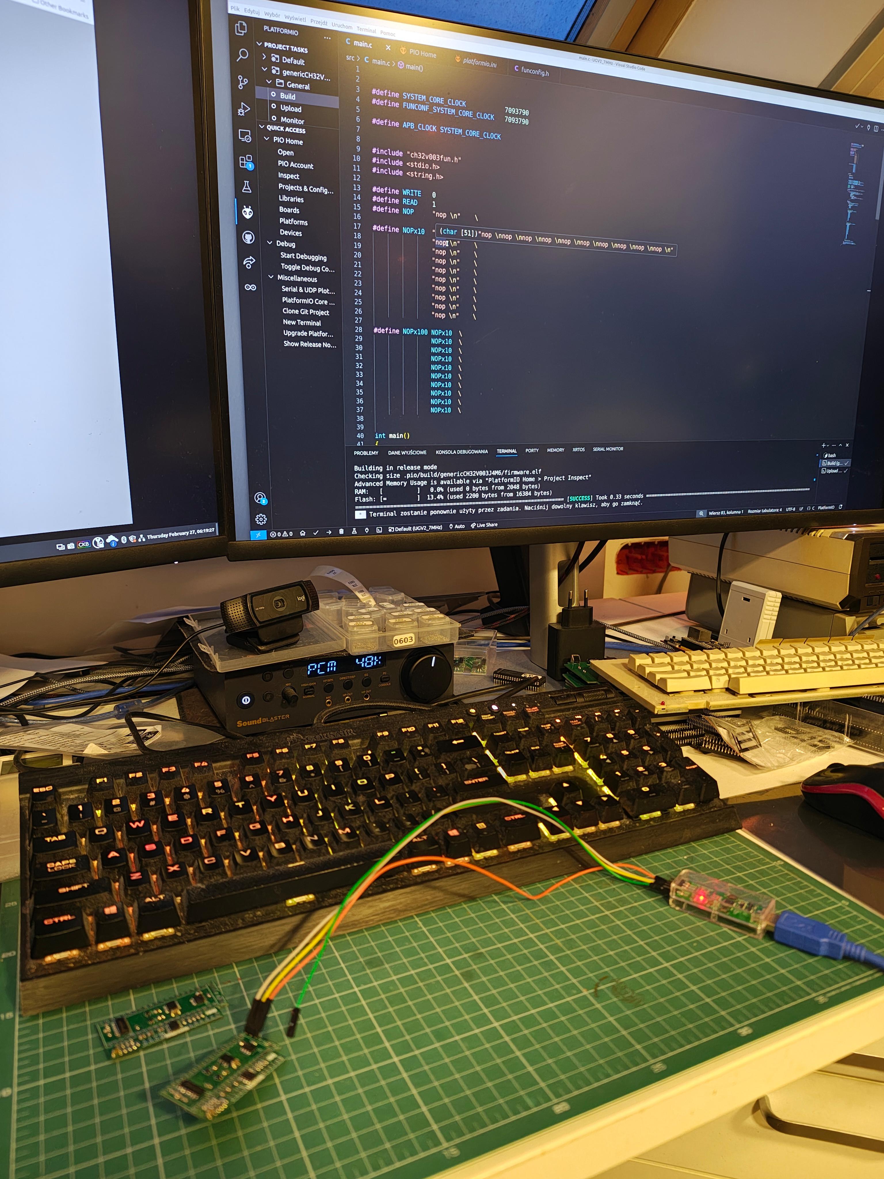

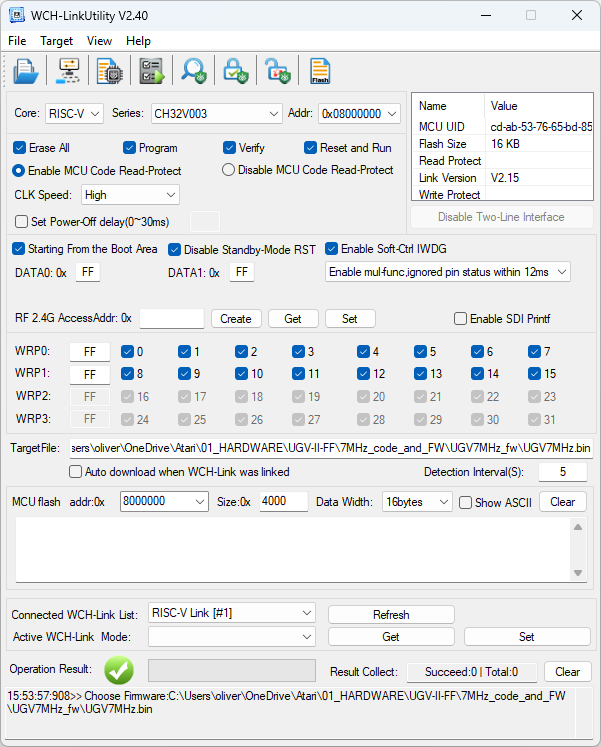

OK, the hardware is really cheap, but what software to use? It would be nice if you could make a short tutorial or video on how to program the processor.

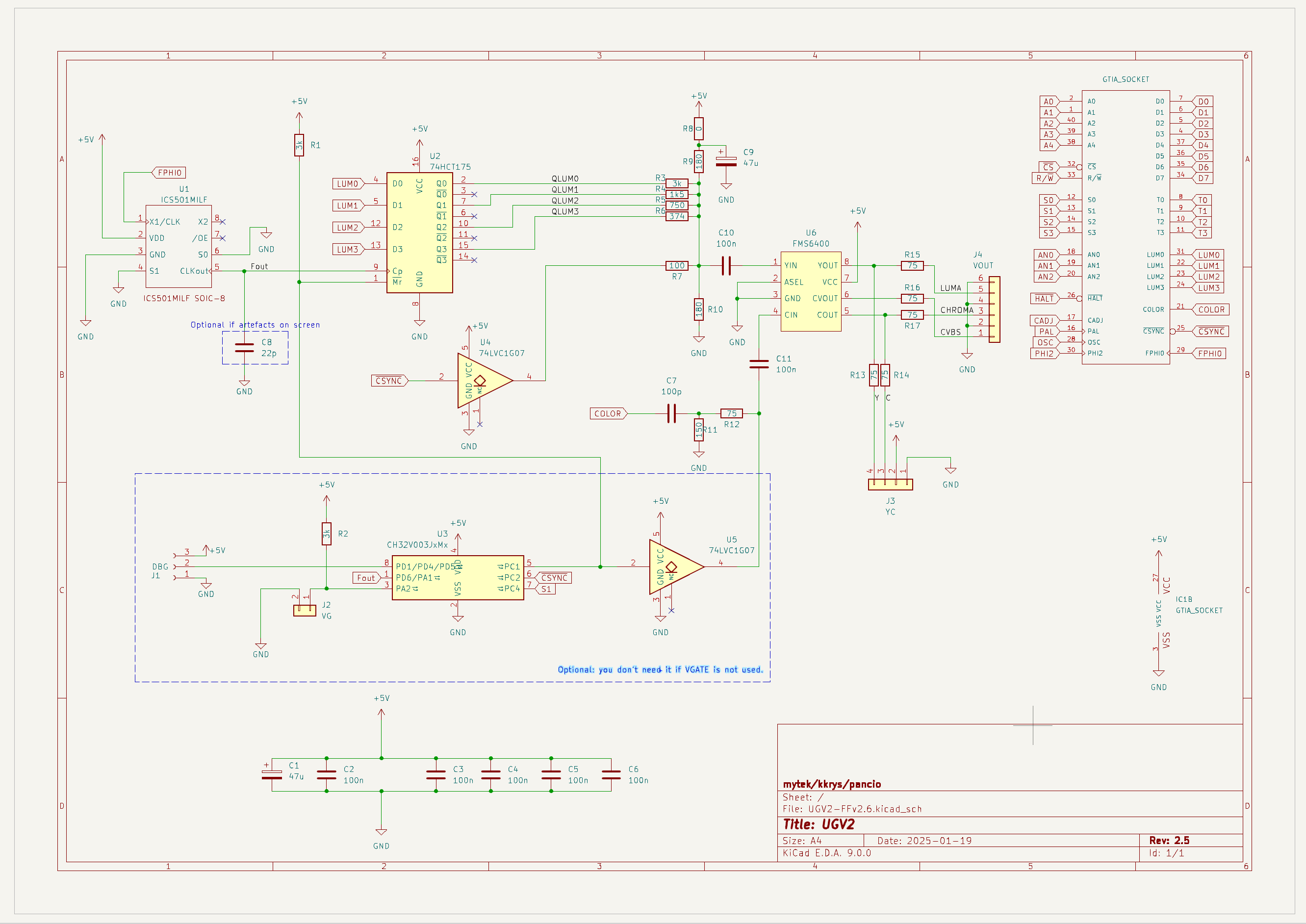

What I am also looking for on your website is a parts list and the schematic for the 2.6 version. I only found the kicad files and the gerber, but I don't have kicad installed. And the schematic for 2.4 but not for 2.6.
pancio schrieb: If you want we may set short session in order to explain how to compile and flash image.
I'll attach PDF to my web page - as well as I may add it here!
Great, i will test the software from github. And if i will have some problems, a short session will be a good idea. But first i have to order the pcb and the parts. Pcb is not the problem with the gerber at jlcpcb but before i can order the parts, i need a bom or a schematic.

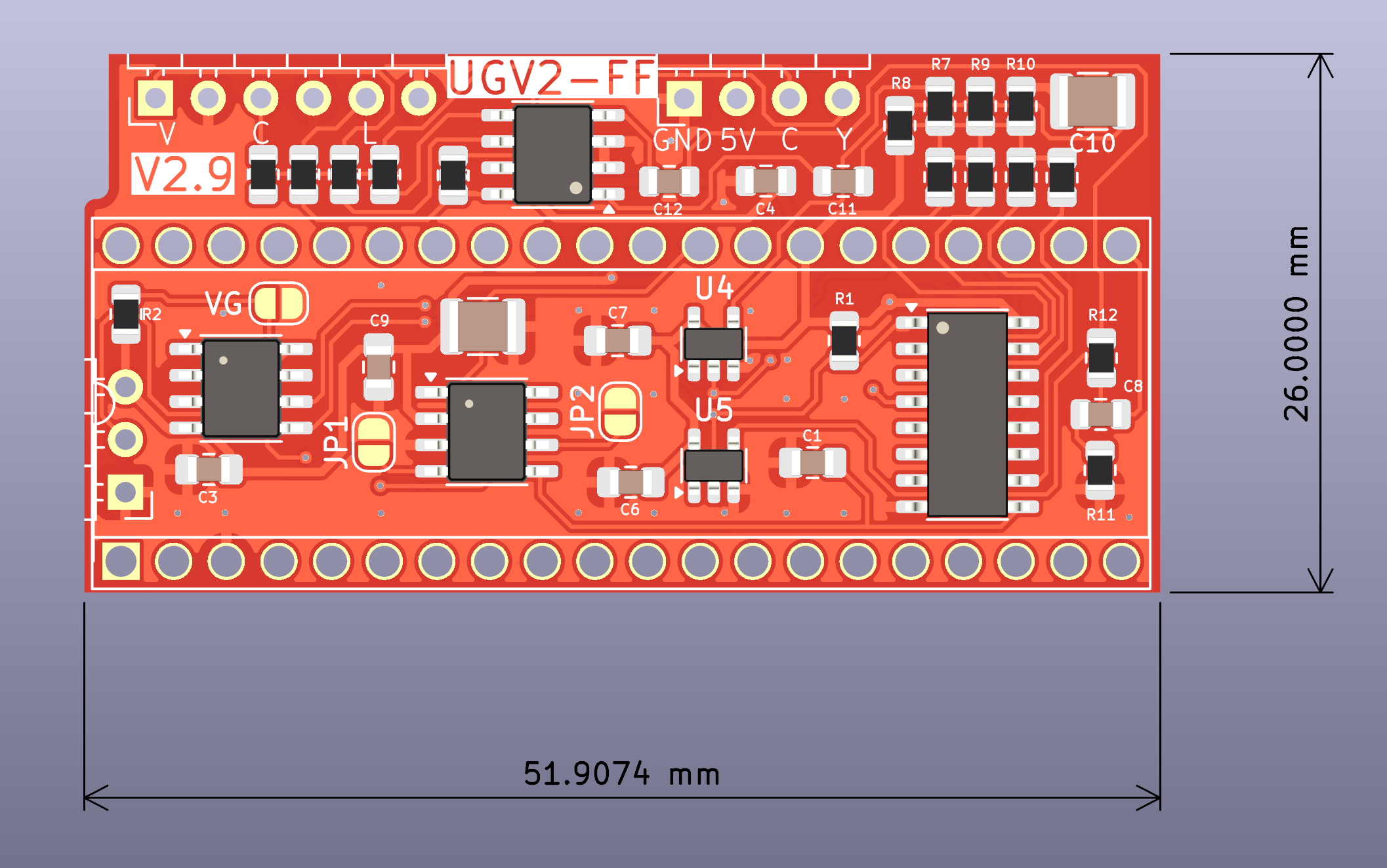

I attached PDF and BOM to previously post. Yesterday I sent to production new boards v2.9 which is little bit smaller.. to fit Atari 1200XL with UGV2. There was not possible with existing v2.6: a1200UGV2_placement.png
So the new one PCB shall be ok: UGV2-FFv2.9.png
I'll update you after tests. Of course this version will be available as well.
BR, pancio
Fantastic. Thank you very much. You are really fast and develop faster than I can read. 😀

I think using 74LVC1G07 with a bigger footprint is a good decision. It's much easier to solder by hand.

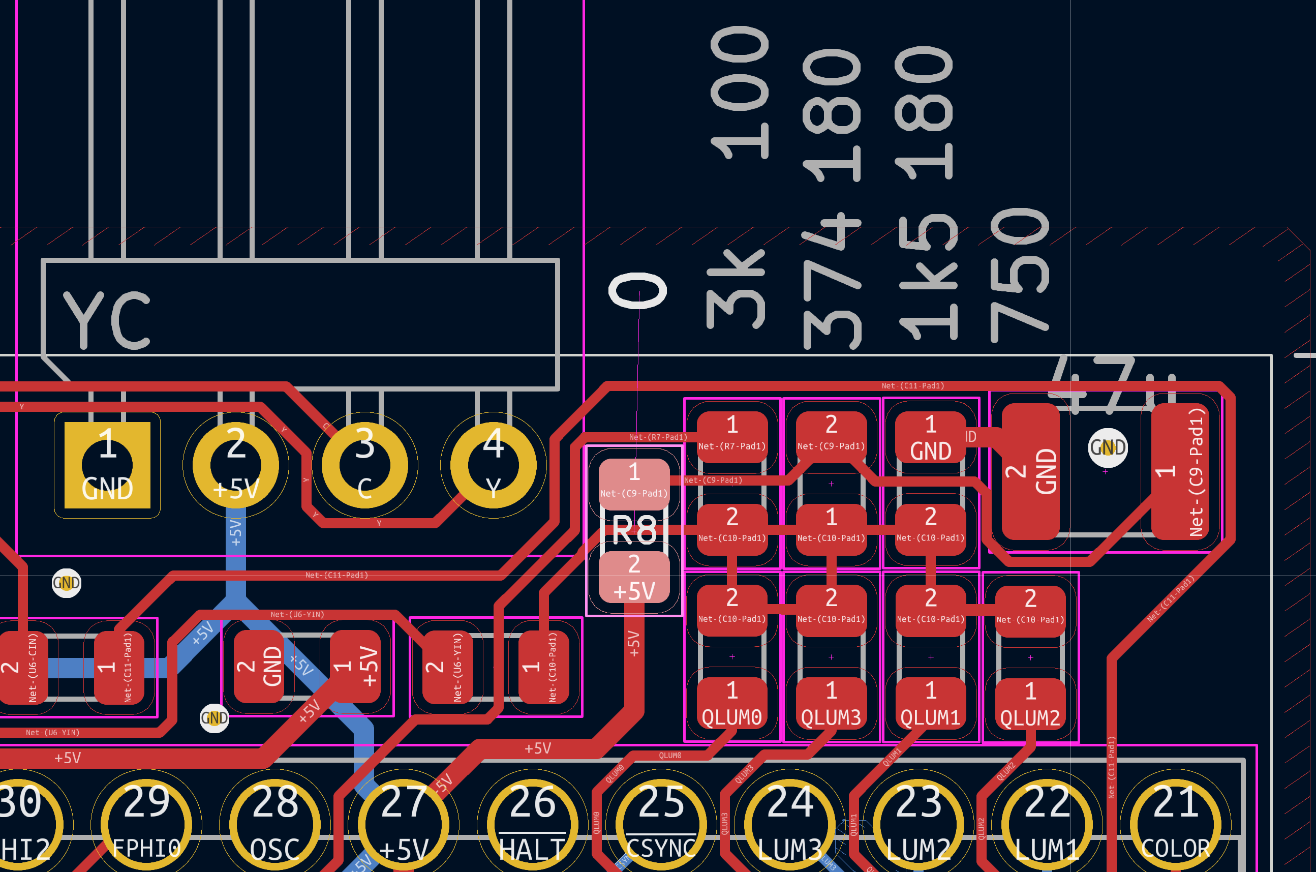

. I have now taken a closer look at the circuit diagram and the component list and have two more questions.
  • Why is there a 0 Ohm (R8) resistor?
  • The two capacitors C1 and C9 are shown polarized on the circuit diagram. Can I also use simple unpolarized MLCC capacitors or do they have to be tantalum capacitors? I have not found any electrolytic capacitors with a 1210 footprint.
. Sorry for my many questions, I hope you don't mind too much. But I'm very interested in your project and when I build the board, I want to be sure that I'm doing everything right and that I understand what I'm building.
pancio schrieb: Yesterday I sent to production new boards v2.9 which is little bit smaller.. to fit Atari 1200XL with UGV2. There was not possible with existing v2.6: [..] I'll update you after tests. Of course this version will be available as well.
BR, pancio
Would these v2.9 boards better fit into 800s?
Olix schrieb: . I have now taken a closer look at the circuit diagram and the component list and have two more questions.
The R8 originally was set to 27ohm by Mytek but after some tests we decided to set it to 0ohm because of video signal level - maybe it was good for NTSC , I don;t know but for PAL system it's better in order to have full voltage level. I decided to leave this resistor's pads because somebody want to tweak video level, so if you want, you may use wire instead 0Ohm resistor.
You may use non-polarized capacitors. I'm using 1210 size 47uF. I tested UGV2 with 10uF capacitors - it's working good as well... on the beginning I used tantalum 1210 polarized capacitors but... these are not cheap and easy to damage e.g. because of overheating, so I changed these to standard MLCC.
There are no stupid questions... I made nine versions of UGV2 because I don't know everything when I start to build it :-), so don't be hesitate if you have ANY question.

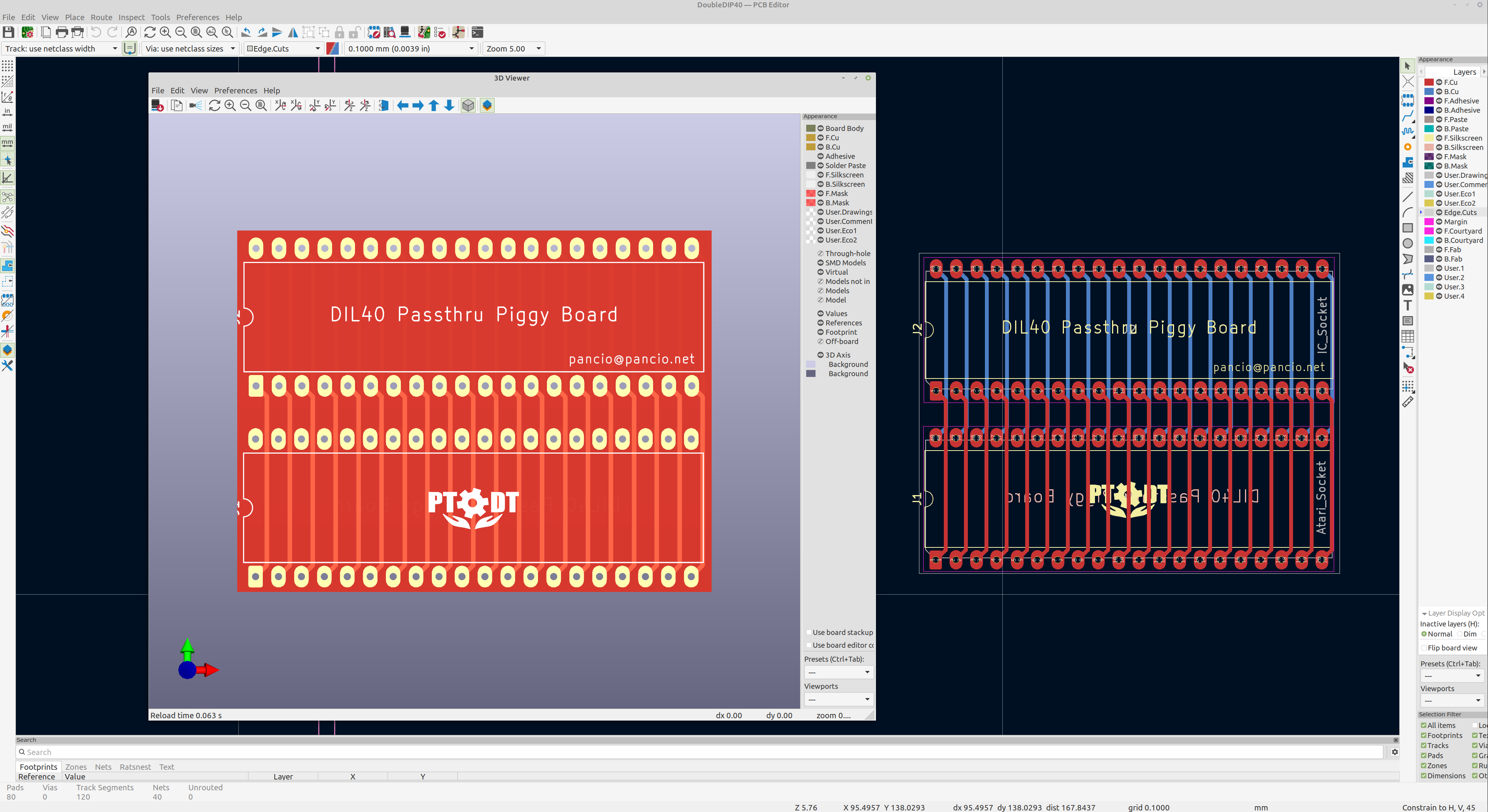

For UGV, Michael recommends to remove the GTIA socket and solder the UGV directly into the CPU card. Problem is the programming header, but I think, one can solder a ribbon cable directly in. On the other end, there needs to be a male Dupont connector for connecting the programmer.
Programming header is not necessary. All process takes not more than 1s, so you may just only touch header pads during upload firmware. I'm using this method from v2.6 :-)
BR, pancio
. Hello pancio
pancio schrieb: ... if you want, you may use wire instead 0Ohm resistor.
Would it be possible to bridge the gap with a blob of solder?
Sincerely
Mathy schrieb: .
@Mathy: Würde ich nicht machen. Ist unschön. Einfach einen 0 Ohm SMD Widerstand verwenden Kostet wenige Cent sieht aber schöner aus. So werde ich das zumindest machen. Platinen sind bestellt...

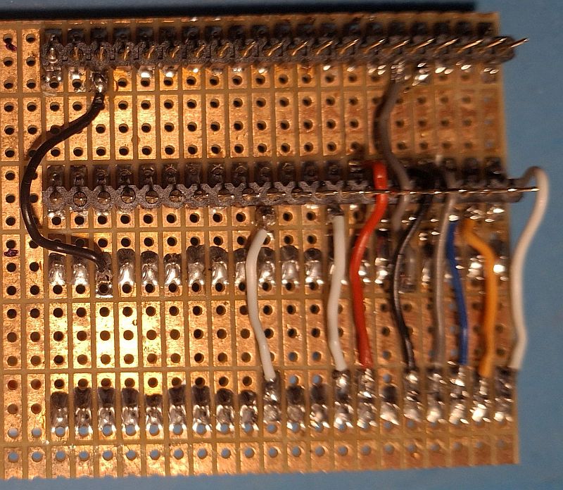

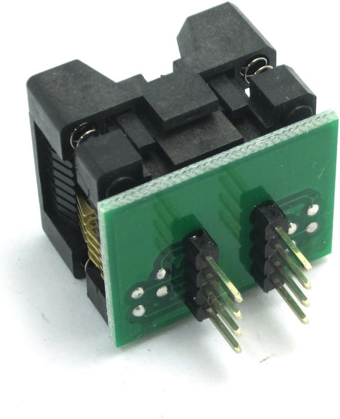

pancio schrieb: Programming header is not necessary. All process takes not more than 1s, so you may just only touch header pads during upload firmware. I'm using this method from v2.6 🙂

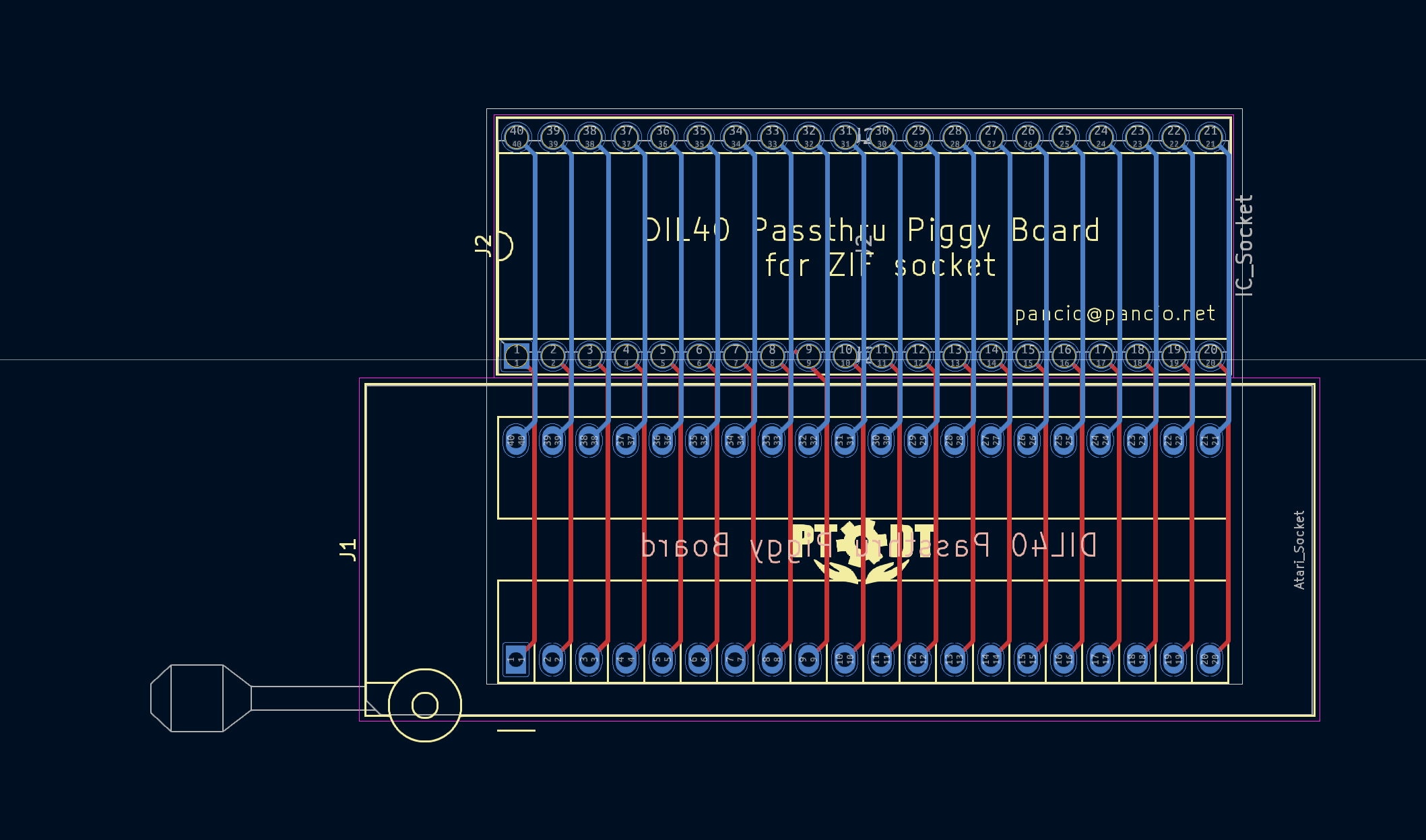

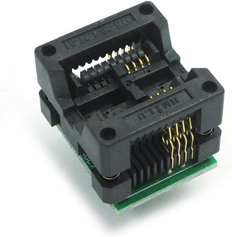

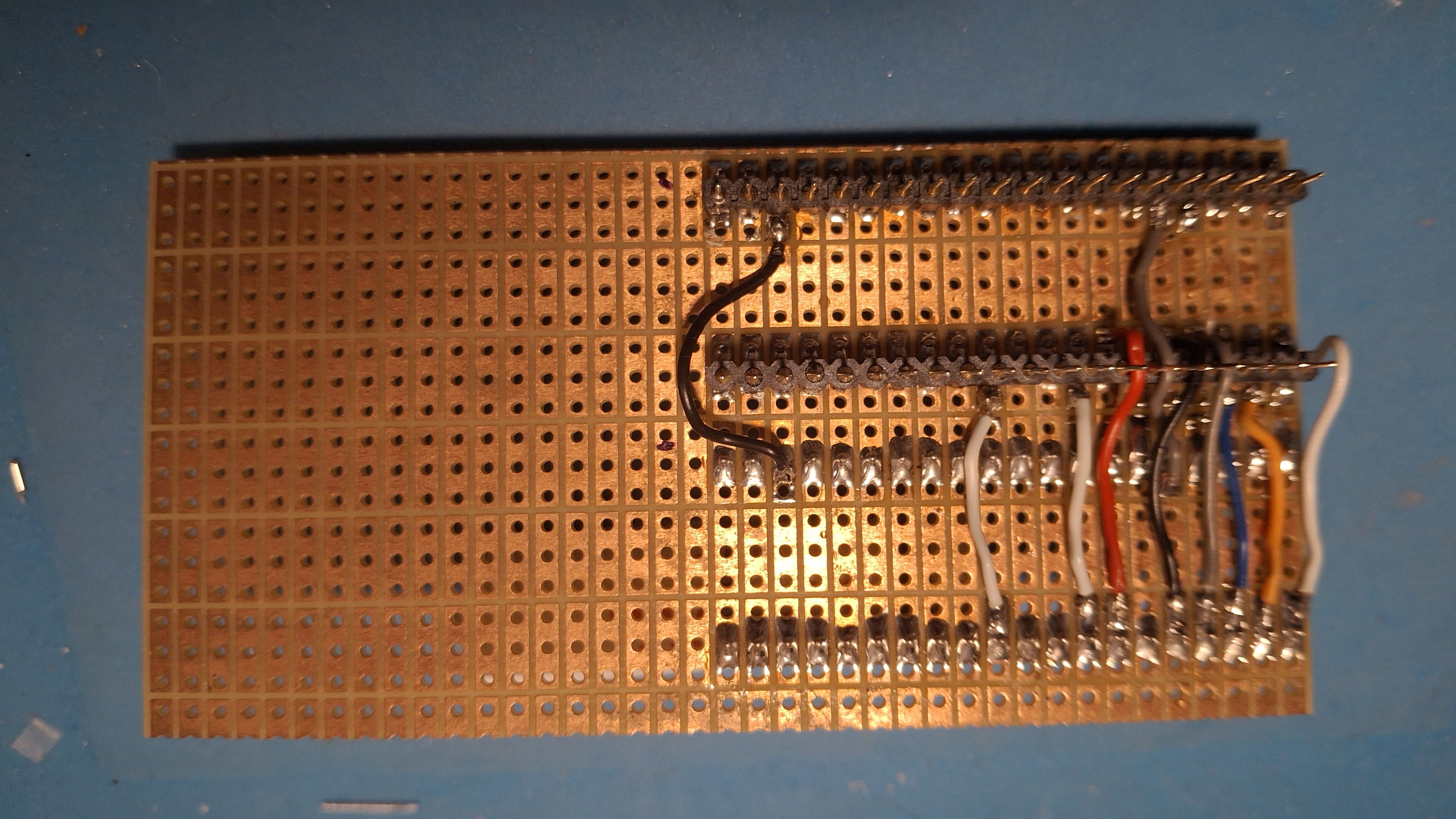

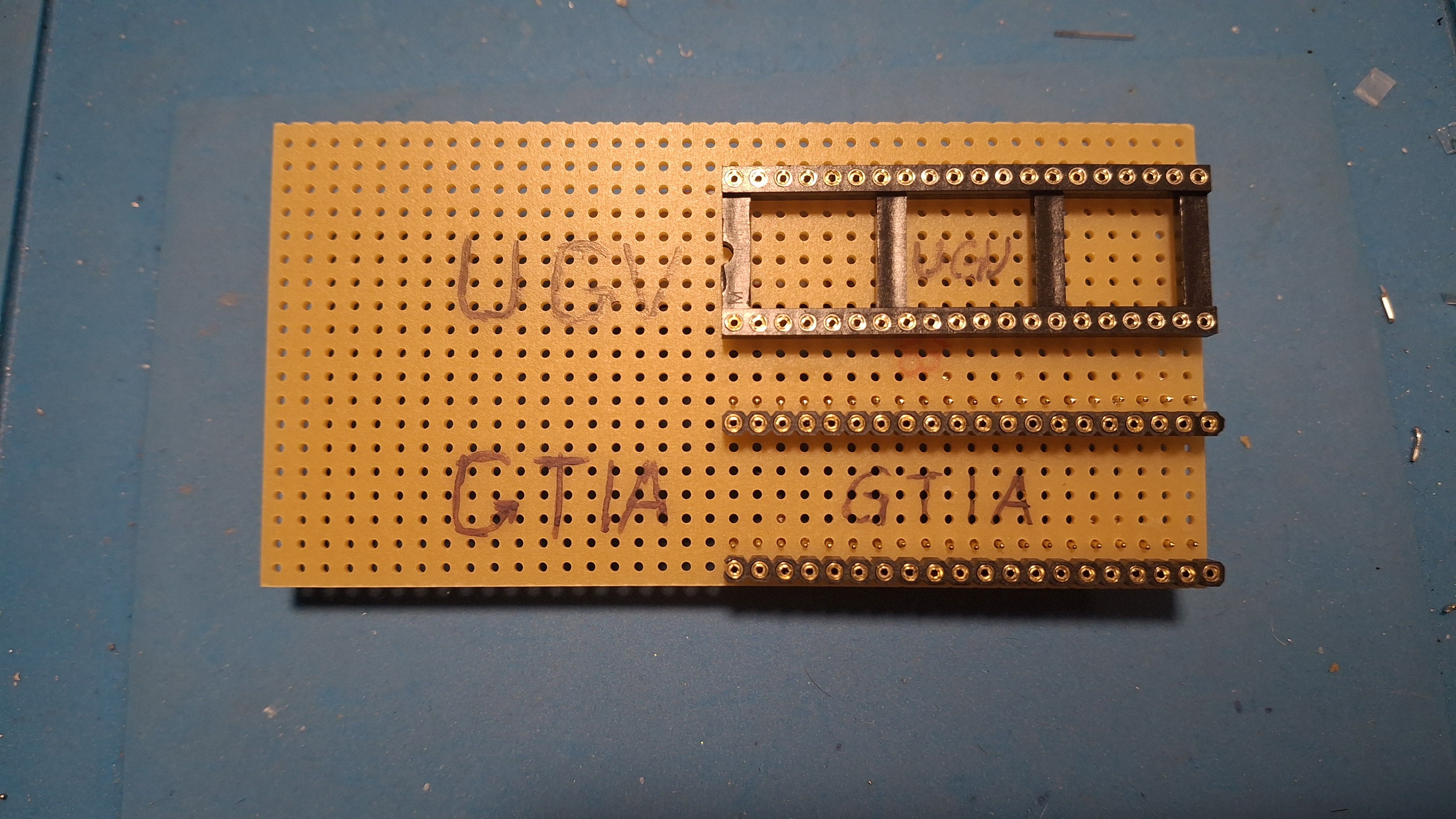

You can program an SMD component with this type of adapter outside the PCB on a breadboard before soldering the SMD IC to the PCB. You therefore do not need the programming connection on the circuit board. https://www.amazon.de/dp/B07DK2TNYV/ref=sspa_dk_detail_4
Wow... I need to spend a week to find this kind of adapter in the drawers :D . Instead of this I'm using cheaper version:

Nachdem das Esszimmer wieder bewohnbar ist, hatte ich endlich etwas Zeit die erste UGV-II-FF 2.6 Platine zu bestücken. 3 Stunden Arbeit und dann:
Geht nicht! Nur Dunkelblauer Bildschirm. Noch ohne Mikroprozessor, aber der macht nur die VGate Funktion. Bild sollte auch ohne gehen 😢
Jetzt hab ich keine Lust meh für heute. Morgen dann ein zweiter Versuch.

It seems that I have a different revision of the board. It is also version 2.6 but on your photo I can't see the capacitor C8 22p. In the schematic you write the component is optional. But should it be assembled or not?
Since I have not yet programmed a CH32V003, I wanted to start without this component to be on the safe side and do without VGate. I had already asked and that shouldn't be the problem.
As you have already said, it is very difficult to measure a piggyback circuit board. I soldered a test board for the UGV so that the GTIA is next to the piggyback board. I have to check whether this also works with your board. My test adapter looks a bit wild, but it works. Maybe someone who is good with KiCAD could provide such a board as a Gerber. 😉
I'll do it when find a while :-)
Normally, I soldered thin wires directly to pads and connect to oscilloscope's probes. But it's good idea to have dev-board like you shown for futures projects and modifications :-)
BR, pancio
Olix schrieb: It seems that I have a different revision of the board. It is also version 2.6 but on your photo I can't see the capacitor C8 22p. In the schematic you write the component is optional. But should it be assembled or not?
It's not necessary in most situation. I described it in detail on my website. You need to use 22p if you see "floating pixels".
Yes, CH32V003 is only for VGATE feature: UGV2-FF-2.6-sch.png
. That could be the problem:
Screenshot 2025-03-09 113446.png I have only leave out U3 but installed U5. This is then permanently set to Hi via R1. I don't think that should be the case.
So I'll desolder U5 again and then let's see ...
Just give HIGH on input.. will be good :-)
. It seems that the problem was that i had a bad connection on R1! But I also desoldered U5 to be on the safe side and voilà:
Clear and sharp picture on SVideo an Composite. 😀
The problem is that the distance between the solder pads for 805 is too small when soldering by hand with a soldering iron. However, you have already written that 603 is easier.
I mounted the rest of the resistors with a hot plate and solder paste. There were no more problems.

I know that you recommended the CH32FUN software for programming the CH32V003. But I don't want to program anything myself, I just want to flash the chip. So I thought that I could simply use the original WCH-Link utility?
I have installed everything and can access the LinkE programmer and also read out the CH32V003. I can also read the firmware “UGV7Mhz.bin”. But there are a lot of parameters to set. Can you help me here?

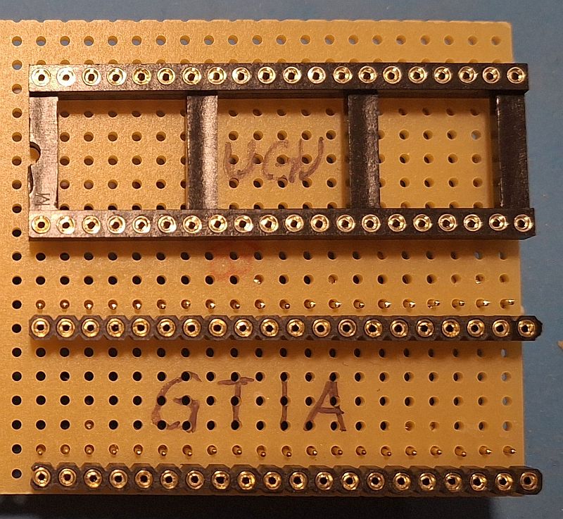

Super. That's definitely better than my solution. But I have one more suggestion: Can you please make the holes in the base bigger? Then you can plug the IC socket directly through it, as with the UGV. (Of course only if the PCB is thin enough) 20241220_204330.jpg 20241220_204310.jpg
Thank you! Great idea with the ZIF40 socket.
I will definitely order the test boards as soon as you have released the Gerber for the 2.9(.1).
